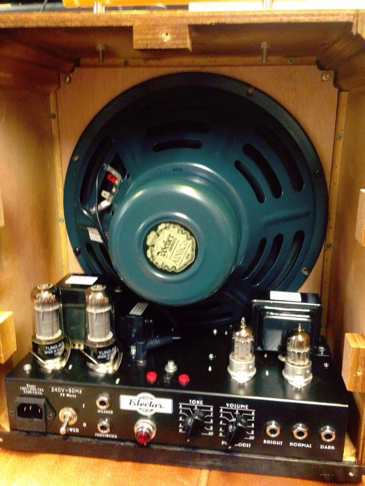

Så låter den lille rackarn, bytt högtalare till en Weber med slät kon Alnico. Bytt alla rör till bättre kvalitet, 12ay7 som första förstegsrör.

Den ser rätt så liten ut i videon. Det var 18W va? Är det bra trycka i den. Låter det ok med originalhögtalare? Man kunde ställa in bias eller, vad innebär det i praktiken? Känns det kvalitet eller är den raglig.

Ja den är alldeles lagom för att ta med på tåget 8.5 kilo ingen trafo behövs heller. Kabinettet är byggt som orginalet tunn plyfa och det gör en del till sången i lådan, väldigt välbyggd verkar den va, gjorde ett eget case av pappkartong att dra över, den är ju trots allt som en liten möbel

Ställbar Bias i det här fallet innebär att matcha slutrören, ställa den kallare gav inte så mycket resultat, vilket tex fungerade i min Bassman den sprack upp tidigare blev lite mindre hård.

Den lät helt ok med orginalhögtalaren, den sitter nu förresten i min Gibson GA6 låter förträffligt
