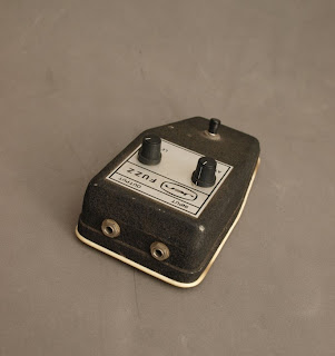

Nu har det blivit dags att sälja min Jen Fuzz som jag tror är från början på 70-talet.
Om nån vet skulle det vara kul att få reda på lite mer.
Den har iallafall tre kiseltransistorer & låter jäkla tufft. Tror kanske att åtminstone ena potentiometern & en kondensator till den är bytt. Inte helt säker dock. Kolla gärna noga på bilderna, jag har försökt få med så bra som möjligt där.
Pris: 1500:- eller högstbjudande tänkte jag för den.

Din Jen Fuzz ser mycket trevlig ut.
Dock ser det ut som att två av tre transistorer är bytta nån gång.
Även elektrolyten som är lödd på poten man ser i bild är "ny".
Vid närmare titt på de större bilderna ser jag att det sitter två st 2N5089 istället för BC238/239 som verkar vara orginal.
Wahwahn ser orginal ut förutom möjligtvis elektrolyterna.
Men att dessa är utbytta är bara en fördel då elektrolyter torkar ut och tappar kapacitans med tiden.
/david

Jag är inte helt säker på att de hade nån direkt standard för transistorerna. Tycker inte att det ser ut som att de är bytta.
Har gjort så mycket research jag kunnat & egentligen bara hittat den här sidan & där sitter nåt helt annat:
http://translate.google.com/translate?js=n&prev=_t&hl=sv&ie=UTF-8&layout=2&eotf=1&sl=ja&tl=sv&u=http://thetonebender.blogspot.com/2010/08/jen-fuzz-1970s-part1.html
Fast som sagt, elektrolyten ser ovanligt ny ut...
Jag har gamla 50-60-tals ducati (?) 25µf elektrolyter som jag skulle passa fint som jag skulle kunna löda på om så önskas!
Jag tror inte du ska löda dit gamla elektrolyter.
Elektrolytkondesatorer är färskvara och ska bytas ut efter ett visst antal år.
Hur många år beror ju på kvalite, temperatur och andra faktorer.
Men du vill nog inte ha elektrolyter äldre än 20 år i dina prylar.
