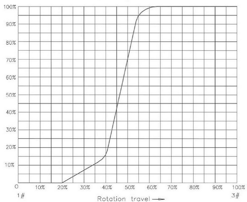

Ja, jag har inte sett en enda volympedalspott när jag sökt på nätet, däremot en massa prat om Wah-pottar. Jag misstänker att de är likadana.
När jag tittade på TADs sida där de visar hur motståndet i potten utvecklas ser det märkligt ut. Ända tills man kommer på att pedalen inte kan röra potten från sida till sida, utan bara drygt ett halvt varv...
I detta fallet händer det något mellan 20% och 65%. Dvs 45% av pottens rörelse händer det något på. När jag testar på pedalen med den gamla skadade potten ser jag att den rör sig ett drygt halvvarv, typ 60% från ände till ände på pedalen.
Eftersom man alltid vill vara säker på att få full kräm genom pedalen, inte tappa gain kan det vara ganska lagom kanske?! "Taper" hade inte kunnat vara så mycket annorlunda för volymhänseende, då det inte skulle täckas av pedalens rörelse. Förutsatt att man vill ha full volym och tyst i ändlägena.

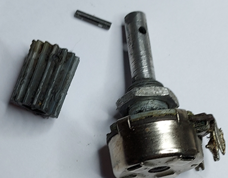

Pedalen anlände, och opererades in väldigt enkelt. Men, en Wawapot är inte samma sak som en voympot kan konstateras. Svepet är extremt kort, är väl det som ger "quack". Det är nästan av/på. När man hör det så inser jag att det var ju precis det som bilden jag postade tidigare ovan visar, väldigt snabb stigning.
Med ursprungspotten urmonterad var det enklare att undersöka den. Det är en vanlig 100 kOhm-pott, står inget om Audio taper etc. Misstänker att det är det dock? En vanlig pott rör sig ca 0,75 varv, och det klarar pedalen.
Det var även enkelt att ta loss kugghjulet, med en 2mm dorn. Det passar utmärkt på en rak pot-axel, men för att riktigt funka ska den ju låsas med sprinten. Egentligen borde man ha en något längre axel, men det misstänker jag är knepigt att få tag på...
Eftersom jag kommer att ha volympedalen efter en buffer bör jag enligt info på nätet sätta i en pot med ca 50 kOhm, för bättre svep. En bit in i denna underhållande video: https://youtu.be/TF-W7JIaPHE vid 29:00.
Resterna, man ser även att gänggången på volumpotten är av;

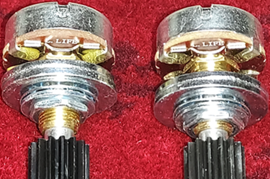

Jag fick tag i en 100kOhm A tapered "vanlig" storlek med solitt skaft. En Bourns, fint ska det vara! Där passade kugghjulet perfekt. Däremot var det svårare att få potten att sitta fast i pedalen pga det korta skaftet. Efter att ha gjort diverse anpassningar med brickor som jag specialborrade satt potten fast precis där den skulle vara.
Då visade det sig att potten har en sådant svep i sig som jag normalt gillar, lite segt lyxigt. Dock, i en volympedal får det till följd att kuggarna hoppar över och hamnar ur läge. Oanvänbart helt enkelt.
Sökte på nätet ytterligare en gång, och fick faktiskt upp att det på AliExpress fanns Pot 100KA for volume pedal. Klickar normalt inte hem saker från Kina, men eftersom det inte finns någon som säljer en dylik pott så... Den kostade nästan ingenting, gratis frakt.
Till slut anländer den. Ser bra ut, mäter den med Ohmmeter. Jaha, det är ju Wawa-taper på denna också... Tittar närmare på den Wawapot som jag köpte från TAD för 29€, lägger den nya bredvid. Ser ni någon skillnad? Den ena kostar drygt tio gånger mer än den andra.
Så, jag ska nog se om jag får tag i en vanlig pott igen, som löper lite lättare än lyxBournsen...
Jag har förstås reklamerat, men det lär väl inte leda ngn vart...
Det borde ju finnas en affärsmöjlighet här för ngn elektronmikentreprenör, kan väl inte bara vara jag som vill fixa till en volympedal?
/Lennart

Skulle tro den blir mjukare om du kör lite 5-56 i skaftet..men jag skulle nog förändra den "plastflärpen" som håller kuggstången på plats eller kanske stoppa något hårt i "loopen" på den för att få den mer rigid.
Tack för tipsen!
Ja, det är inte otroligt att det finns en del smörja i potten som kan sköljas ur med 5-56 eller liknande. Att få till högre tryck på kuggstången är en tanke, det är en metallfjäder som trycker på. Ngt skumgummiaktigt modell styvare i kombination med 5-56 i potten kanske? Kontakt 60 har jag för pottar, kanske är bättre för "inälvorna" än fett?
Får testas...
