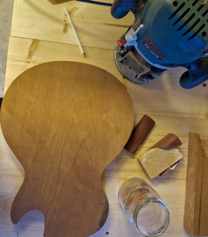

Här meppras det också på i långsamt tempo.

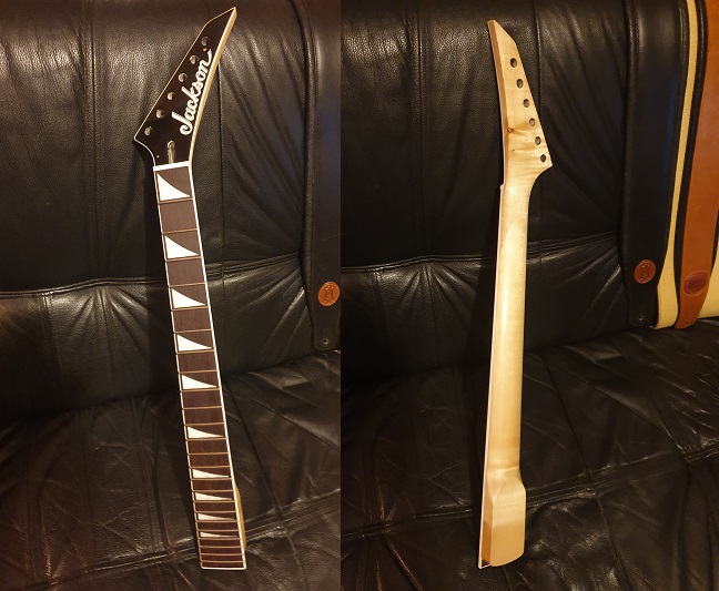

Tackar ödmjukt för alla trevliga kommentarer. -över projektet/bygget.
Har iaf halsen klar. 24 bandstavar, lönn +RW -med plastkantlist och ben nöt. Den fick lite extra personlighet av att blev det kvar en liten kvistbit i lönnet -på baksida/kant på huvet. Dock inget som alls kommer att påverka funktion eller sound. Ber om ursäkt för dekal trimmet: Bygger parallellt åt kunder -som tycker att sånt där är jätte viktigt.
/ Jonken

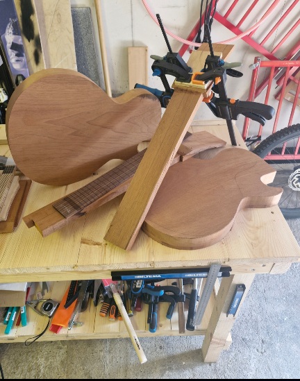

Arbete fortlöper :mrgreen:

Ojdå, du bygger två gitarrer när du ändå är igång?
Huvudlimmandet är lite meckigt som du skriver.
Själv har jag idag fräst till baksidan av huvudet, lite knepigt även det då det är svårt att få fast halsämnet ordentligt.
Jag fräste på frihand, och lämnade en del trä i mitten kring dragstångsmuttern etc. Tyvärr kan jag säga att jag borde skaffa en plexiglasskiva eller liknande under fräsplattan, nu var det lite långt mellan anhållen för fräsen så att det blev lite för mycket trä som försvann på ett ställe, platsen för tjocka E-strängens stämskruv. Någon mm för mycket tyvärr. Får nog åtgärdas.
Med plexiskiva hade inte detta uppstått, anhållen för fräsen hade inte "tagit slut". Man lär sig... :(
