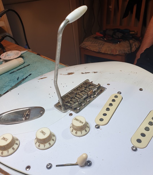

Man kan ha roligt med Strata tremolo armar -om man råkar skruva på plast knoppen på fel sida om pinnen.
Märktes att den här kunden -var en fellow MOPAR (Amerikansk 60's/70's muskelbil) -snubbe. Hans DNA gick direkt på Hurst shifter -grejen. Var fan TVUNGEN att jänga in armen; bara för detta 'photo OP'. :lol:

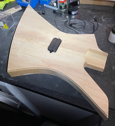

Framsidan fräst. Baksidan kvar.
Har faktiskt två beslut lite öppna -när det gäller detta projekt:
Nyans & lack.
Tidigare var jag helt inne på att lacka helt blanksvart (Nitro cellulosa) -och kantlistskrap. Men ju mer jag funderat: Det skulle ju inte heller vara dumt med en faded burst ala Gibson: Betsa framsidan gul; och betsa baksida + kanter cherry rött. Och burst frågan skulle då oxo bli: Relic eller inte? Kantlisten är vit; men kan vintage 'gulnas' till vid behov. Och det finns även vintage tint golden age lack
Mickval. Mickhålet på gitarren är snug -fräst för en direkt monterad DiMarzio F-spaced humbucker mick. Mickens position på kroppen kommer att vara väldigt nära stallet -för tightast möjliga ton. Micken jag ursprungligen planerat för är en DiMarzio Evolution Bridge. Detta kan dock bli en lite för diskantrikt i denna gitarr. Kanske borde jag tänka om här; och satsa på en lite varmare DiMarzio -mick? Superdistortion -eller likmande? Kuriosa: Jag äger ingen gitarr som har en DiMarzio mick med kåpa...
Hardware.
Hardware för gitarren ligger redan på hyllan. Den är förgylld guld. Den är blank och ej relicerad: ABM 3024 stall (wrap around), GOTOH 510 HAP (höjdjusterbara).
Tar gärna förslag. Hur skulle Ni göra det här?

Jissess vilken respons...
Bojen är död...?
10 Jul 2026, 20:51

Inte död, men inget gitarrinspirerat tillägg. Första tanke, micken placering inget för mig.
Sedan, svart/vit/guld=Likkista med bling.
11 Jul 2026, 09:11

Jag tror att det är som för mig, har varit ute och seglat och så är det ju fotboll nästan alla kvällar, inte så mycket tid att Boja då.
Idén med Gibson Burst är ju kul, även om det inte är någon flammig lönntopp. en variant på burst är ju en svart burst, med mer eller mindre svart färg frän halvgenomskinligt i mitten till ganska tät i kanterna. Dvs ådringen syns i mitten tänker jag. Är det alträ? Står säkert tidigare i tråden iofs.
Miken skruvar du fast i träet eller sätter du fjädrar runt skruven?

Det är al. Ursprungligen var tanken -att lacka hel svart; och skrapa fram kantlisten. Men funderar nu som sagt på att betsa en Santana burst istället. Det knäppa är precis som du så korrekt påpekar: Det finns inge lönn topp på den. I så fall skulle detta bli att betsa och porfylla direkt på al istället. Baksidan + sidorna är inga problem att ges den rätta burst känslan. Men toppen/locket skulle ju definitivt vara en utmaning.

Washburn gjorde en del modeller en gång i tiden som var burstar, men inte lönn. Raven är en av modellerna, det är ask som ju är betydligt porigare och mer ådring i än al.
https://youtu.be/CJBq598Z5UE?si=lCxejD3jARwXZP70 Är ju klart smakfullt!
Eller så en mm lönnfaner, och så får du starta fräsen igen på samma program...

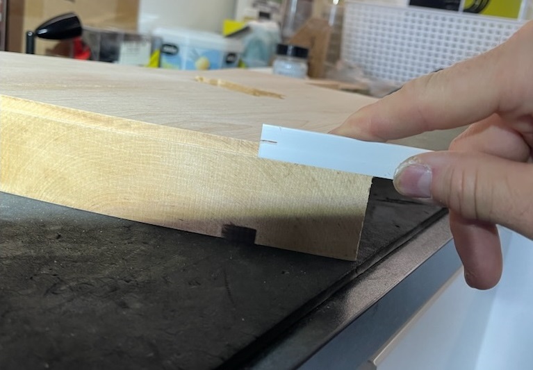

Två sista bitarna kantlist på.
Det knivigaste med att bygga 'bakvänt' -som jag gör här: Är nedtagningen av kantlisten över färdiga nyansytor. (Få kantlisten plan mot samtliga träytor på kroppen -utan att komma åt/röra träytorna.) Man får hålla tungan rätt mellan tänderna. På den här bilden är de två främre + den bakre kantlistbitarna färdigt nedtagna.
Tänkte även det kunde vara läge och köra en liten Q&A här; för att motionera Bojarnas geniknölar:
Ni som har rena linser; noterar hur de sista millimetrarna av kantlisten lägger sig onaturligt -i halsfickans undre kant. Detta pga av kantlisten ej har något stöd baktill -för att trycka ut den rätt i den frästa kantlist skåran.
Frågan lyder som följer: -Hur böjer man till kantlisten rätt -UTAN att använda värme?
/ Jonken

Framsidan blev ju väldigt bra Jonken! Baksidan kommer sig nog ännu mer med fler lager bets.
Vad gäller bets och användning som är mer kontrollerat är att ha betsen i lacken , dvs blir det ojämnt kan man slipa bort lacken och lägga igen. Samt att det inte suger så ojämnt som sprit/vattenbets gör. Nu pratar jag om båtlack, och det kanske inte går att mixa nitro med bets?
Gjorde en miss med detta på försommaren när jag gjorde ett sittbrunnsbord till segelbåten, det blev för stark färg med vattenbetsen. Hade jag gjort som varvet som byggde båten gör, dvs lackat klarlack först och sedan med mahognybetslack hade det blivit bättre. Nu blev bordet väldigt bra ändå på alla andra sätt, funktionsmässigt toppen etc, Men jag retar mig på färgen. Har satt det på blekning i solen...
Vad gäller bindingen, kan det vara milt våld?
/Lennart

Aceton eller?
27 Jul 2026, 22:26

rifle wrote:
Aceton eller?
We have a winner!
Helt korrekt 'R'. Aceton smälter plast. Rätt mängd -och gör den mjuk, böj -och formbar. Hemligheten är ju att stryka på endast där man vill forma böja -då aceton även löser upp limfogar.
Detta bygge är lite av ett undantag för mig. Brukar oftast köra spritbaserad, flytande bets. Det härdar ju STENHÅRT!
Ojämnheterna på baksidan är ändå helt OK tycker jag. Visst: Man skulle kunna stryka på mer bets. Problemet är ju att detta är lite knivigare; då man inte vill komma åt kantlisten med betsen.
Huvud orsaken till att jag valde vattenbaserat denna gång har att göra med nitro lacken -samt eventuell efterföljande relicering. Kroppen kommer att besprutas med Nitorlacks Golden Age klarlack. Den ger både en djupare vintage nyans + att den krackelerar lätt. Krackeliringsprocessen gör man genom att slänga in kroppen i frysen -och ta fram den till UV-ljus. En vattenbaserad porfyllare -samt bets effektiviserar just detta moment. (Detta arbete är betydligt mödosammare -med stenhårda, alkohol baserade botten arbeten.) Blir även intressant och se hur detta inhemska Al-trä reagerar -i samband med relicerings -processen. Blir definitivt lite spännande 'trial and error' snart... Kuriosa: Den översta bilden på den olympic-vita Stratan -med antenn svajarmren -är väder relicerad med Golden Age lack.
Sol och UV ljus är ju en naturlig 'blekare'. Vad är det för träslag på Ditt sittbrunnsbord? Var nyansen på träet ljust eller mörkt innan du betsade det?
/ Jonken
