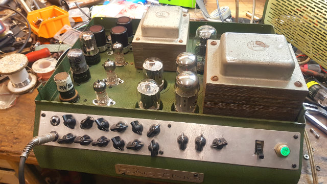

Mm. Här fick jag testat lite grejer jag haft i bakhuvudet en stund,och det hela har fallit väl på plats kan man väl säga.
Något jag oroat mig för,och fortsatt gör,var det med gränssnittet mot gitarristen. Att det inte fick bli för krångligt,och i slutändan har jag alltså adderat ett vred vs en normal sk stack (tänk Marshall osv) samt en mini switch.
Den senare eg för att kunna tighta till ljudbilden när man börjar addera tex en tube screamer eller liknande - för den som nu vill det.
Men 4 vred istället för "normala" 3 tycker jag väl man skall kunna hantera? Vad vidare är,den är direkt svår att ratta bort sig i så.. Sweetspots i sin tur,de tar ju aldrig slut! :shock:

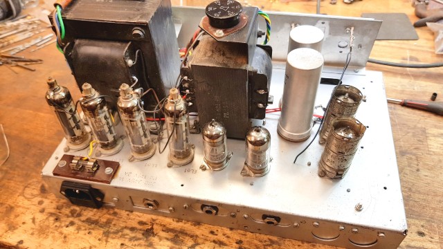

Jo. Provat att sätta samma krets i denna Bäckis GM-50. Som redan i original är sällsynt då den till skillnad mot "vanliga" Bäckisar använder 4st 6L6 i arslet. Mao,samma krets fast med mer muskler,vilket man märker. Ett rent svenskt gammalt monster!
I sin tur sätts denna gamla Philips 6411 ihop under samma tanke. Fast enkanalig då.. Den är dock en beställd maskin.
Tanken är oavsett att producera fler med tiden...
@ Magnus. Hellre än gärna. Om ngn har kapacitet att utmana den är det väl du. Philips maskinen där ovan är till "Fusion Staffan"..som är närmast fnittrande lyrisk över den. :lol:
