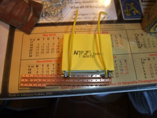

Så då till det jag vet en del av er e riktigt nyfikna på. Motorkondensatorn. Nicklas... :wink:
Det där e original motorkondensatorn. Ledsen e bara förnamnet,och de uppmätta AC spänningarna vart dels relativt sett svaga och dels variabla med tid å belastning.
Denna sitter alltså med en "tapp" som e gängad,åsså en mutter med separator bricka osv invändigt. Mao e precis som anges chassiet på kondensatorn,av självskrivna skäl,inte i kontakt med chassiet.
Slut....var bara förnamnet... :mrgreen:
Det leder då ett par kablar från kondensatorn ner till tryckknapparna på fronten,där man slår av/på...ändrar motorhastighet osv osv.
De aktuella kablarna e de rödvita(som e "ingående) samt rödsvart. I detta fallet har jag alltså rationaliserat bort den ena rödvita som leder ut till kondensatorn samt den rödsvarta. Det kablaget e ersatt...
Å där ligger polyprop kondningen...stor..mja?. Inte mer än att den alltså kan fås att passa invändigt i chassiet. Det jag reflekterar över e att det invändigt i dessa leds AC lite varstans,å det förefaller som att motmedlet man använt för att slippa signalstörningar e att precis allt som bär signal ligger på skärmad kabel.
Hur fungerar det då? Mkt enkelt summerat...alldeles utmärkt. :shock: :D . Maskin har stått på ett antal timmar och jag har kollat temperatur på kondningen...å kikat på spänningarna (som nu e AVSEVÄRT högre!) å rubbet....e på par! Fanimig inte mer med det,så där har ni som jag ser det ett enkelt å iaf hyggligt billigt alternativ till herrejösses stora motorkondensatorer.

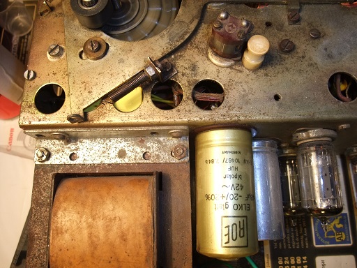

Med det sagt skriver jag nu under på det ni andra fört fram med. Det e SJUKT trångt att byta kondensatorer i en sånhär maskin! Trångt beskriver inte vad man har att slåss med!
Jag skulle gissat att jag idag kommit ca halvvägs med jobbet...å på gott å ont har det framkommit då att dels var EM84 pipan trasig...så det fick jag installerat en annan...å dels e den ECC82;a som satt där ledsen. Övningarna för dagen avslutades just med att jag kopplade in en gitarr i förhoppning att få se ngt utslag från signal på EM84...å jodå!
Så..denna gamla krigare kommer vad det lider här att få se helt nytt liv verkar det.

Å...ÅTERIGEN skriver jag under på att SATAN I GATAN va trångt det e att byta kondensatorer i dessa!!! JÄÄÄÄÄÄÄÄÄÄÄÄÄÄÄÄÄVLAR va trångt det e!!
Tålamod...en långnosad näbbtång...belyst förstoringslampa å...GOTT om tid!!! Jo hej på dig!!!
Å då har jag fortfarande inte tagit dem som sitter runt ECC82 pipan!!

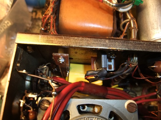

Det verkar som du saknar skyddskåpor på läshuvudena eller är de bara av på bilderna? Motorljud har jag aldrig fått i min.

Nej. Jag har inga som helst extra kåpor eller liknande. Men jag e nog inte riktigt med.? Samtliga 5 huvud har som en liten plåtkåpa med ett stansat emblem på. Det sjätte,raderingshuvudet,e ju av helt annan typ.
Men du menar att ngr av huvudena skall skärmas mer?
Någon bild?

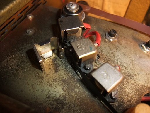

Så här ser kåporna ut som sitter på läshuvudena. Jag vet inte hur essentiella dessa är då jag alltid kört med dem på.
Du kanske redan har testat att köra utan bandloopen? På så sätt kan du utesluta om oljudet är inspelat på bandet eller letar sig in på något annat sätt. Det är svårt att ge någon exakt tips. Men kolla trimpottarna som sagt. De är jobbiga som fan att komma åt och två var sönder i min. Bland annat trimpotten till glödspänningen vilket gjorde hela jordbussen mikrofonisk.
Det är nog rätt viktigt att tryckrullen går jämnt mot axeln. Jag hade problem med bandskarven som gav ett "thump" ljud när den passerade tryckrullen. Jag försökte förbättra skarven samt minska trycket på rullen genom att justera fjäderspänningen. Är den för lös så blir det svaj. Det blev helt ok till slut.
Nachhall dauer skall kunna gå från ingen feedback till självsvängning.

Post Re: Motorkonding Dynacordeko... Var få tag på???
Mekat lite DNS de sista dagarna som bekant varför ekot stått på sparlåga ngr dagar,men...nu e plånboken liiiiiiiite tunnare iaf.
Fick lite hjälp av vännen Ohjay att beställa tryckhjul samt endless tapes...å det lär väl dimpa ner i nästa vecka antar jag. Skall bli mkt intressant att se vad det ger.
Till dess...skall andra delar gås igenom av den gamla maskinen. Men...där skall handlas lite nya rattar med. Originalen e jag ärligt talat inte så noga med,tycker de e fula,men frågan e vad man skall installera istället?
Nicklas fö.
De där kåporna du nämner,kan de eg vara för att agera som störningsskydd? E ju dock magnetism vi talar.? Å...e det illa om de inte finns?
Jag gjorde lite tester igår och märkte ingen direkt skillnad på av och med kåpa. Kanske lite starkare signal och mindre brus men det kan likväl varit inbillning också. Det är möjligt att de skyddar mer i elektriskt "stökigare" miljöer.
Var lite förvirrad över nachall duer. Tyckte den betedde sig lite väl sporadiskt. Har inte haft problemet innan så kanske börjar den bli sliten. Jag har tidigare bytt ut tone control till en push pull och kan stänga av båda huvudena om jag vill och har därför möjligheten att endast köra på extrahuvudet för lite kortare delay.
/Nicklas
Ok.
Grejen e...vid det här laget har jag ju sett en å annan av de där pottarna. Mer eller mindre hermetiskt förseglade,men...50år e 50år hur fan vi än vänder å vrider på det.
Jag har som effekt börjat borra hål i husen. Ett 2.5mm hål så nära mot ingående axeln som möjligt. Tejpar borret för att inte få mer instick än ngn millimeter.
Använder sedan ett borr för gulmetall (har annan spetsvinkel å bryter därför annorlunda än "vanliga" HSS borr)och lägger på en stöddig klick vanligt kullagerfett eller liknande för att fånga spånor. Jobbar lugnt å metodiskt...å på det sättet undviker jag att spånor sticker in i själva potten.
Hög kvalitet. Ja. Det brukar räcka,när hålet e faktum,med en stöddig dos 7-78 lr liknande...så e det full fart igen. Inte direkt kvallan man hittar i gamla DNS:er Nicklas....försiktigt sagt :lol:
Bra skit.
Det har tom hänt,i Klemt maskinerna,att jag slaktar pottar från Dynor (som har kortare axel) å ersätter innankråset...inte världens ände det heller.
Bakstyckena på dem e ju nitade original. Slipar bort toppen på det med en Dremel..åsså ihop igen medelst dels superlim,runt hela omkretsen,åsså ett par välriktade slag med en körnare lite försiktigt. Funkar alldeles utmärkt.
En lite kul detalj i sammanhanget...det e SÅ tyskt va.. :lol: :lol: ,e att vridmotståndet i axeln-som ju e konstant trots att potten e 50år-hänger ihop med att det i huset sitter ett litet radiellt monterat stift som trycker på axeln! :lol: :lol:
De e fan inte kloka! Hur de kunnat förlora två världskrig e mig fan en gåta,för de gör ALDRIG något halvfärdigt!!
25 Jan 2013, 22:37
Som gammal rullbandsidiot har jag för mig att det är viktigt med att ha kåporna på - varför? det kommer jag INTE ihåg, men förmodligen störningar, magnetism osv kanske att det ändrar värden på nåt sätt....jämför pickupdiskssionerna: läter det annorlunda med kåpor? Men jag har för mig att det rörde magnetismen. Kolla med Hansén här på forumet - han vet.
25 Jan 2013, 22:50
Jo.
Just den biten slår en som rimlig. Men...som Nicklas e inne på... U can´t fuckin argue with results. :mrgreen:
25 Jan 2013, 22:51
Hej gott folk,
Har kontaktat Fragt Jan, och fått fram de mesta sakerna. Återstår den nedrans motorkondingsersättaren. Jan föreslog en rejäl plastkonding, som säkert skulle funkat rent elektriskt, men det går knappt att klämma in den i ekot (trångt där denna kondingen är placerad).
Jag frågade om han kanske hade någon lite mindre variant med lägre volttal, fick följande förslag:
"One idea, this is the typical "simulated" bipolar electrolytic, how
about you connect two axial 47uFs antiserial (in series, the two
plusses connected, this will give you a bipolar electrolytic of 50uF
and should do.
I have small ones in stock, EUR 1,10 each.
parallel you should install about 1MOhm resistor."
Jag misstänker att han är mycket kunnig i ämnet, intressant att höra andra synpunkter...
Tackar på förhand!
/Lennart
Nu har jag hittat en annan konding på ebay.
http://www.ebay.co.uk/itm/1x-MKT-Konden ... 35c0db43d9
Har bara kört den i nån halvtimme men det är inga problem hittills i alla fall. Tittar man i databladet så skall den klara påfrestningarna så jag har goda förhoppningar. Ska köra lite mer senare i veckan.
De har även en hemsida där den kostar 3 euro men frakten är dyrare för enstaka komponenter. Bra om man skall köpa många i och för sig.

/Nicklas
