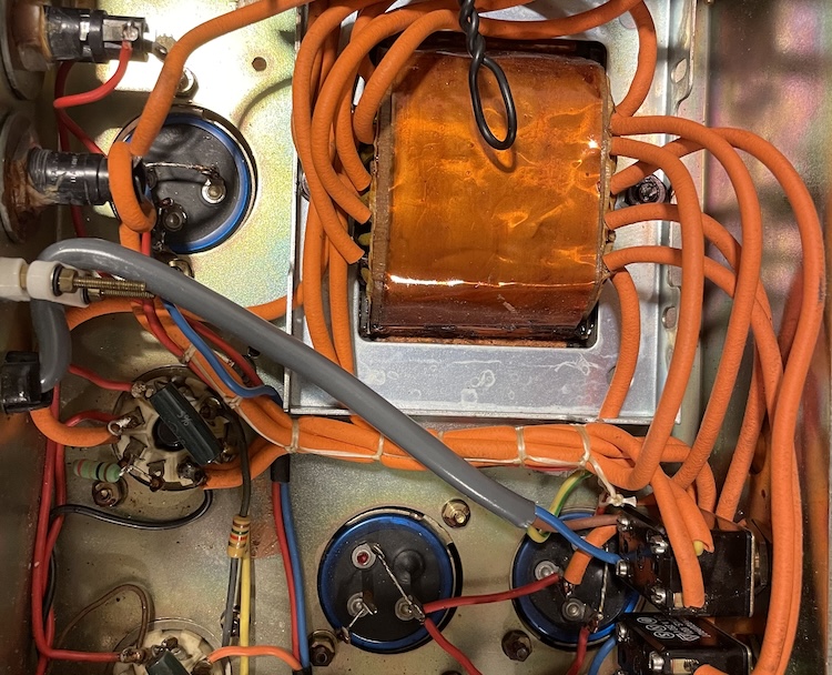

I det här fallet rör det sig om en Super Bass från 1972. SEMKO-version utan spänningsväljare.
Jo, jag förstår förstås att det håller, annars skulle alla gamla Marshalls pajat i slutet av 80-talet. Jag funder mest på hur Marshall-experterna gör. Om man justerar något komponentvärde för att förstärkaren ska bete sig som innan spänningshöjningen i våra eluttag.
Om man har en med 240V-läge så blir ju spänningen efter nättansformatorn lägre än vad den var när man hade 220V i väggen och ställde förstärkaren på 220V. Jag förstår förstås att det inte är skadligt, men det borde påverka hur de gamla gitarrförstärkarna låter, eller det kanske inte hörs någon skillnad. Hur som helst så finns det inget 240V-läge på den här och den har ju överlevt decennier med 230V. Eftersom förstärkaren ska servas med nya elektrolyter och rör, så tänkte jag bara fråga om man skulle göra något åt att spänningen på sekundärsidan av nättrafon är runt 6% för hög. (233V istället för 220V).

En generell kommentar, som delvis redan är avhandlad, är detta med de olika drivspänningarna i förstärkaren. Att B+ driver lite uppåt spelar nog rätt lite roll. Det KAN bli fråga om att man bör kolla tomgångsströmmen i slutsteget, om apparaten har så kallad fast bias, dvs en särskild negativ spänning för bias. Nät både anodspänning och skärmgallerspänning blir lite högre, lär tomgångsströmmen öka. Om slutsteget är "hett" inställt från början kan det bli lite gränsfall. Om slultsteget har katodbias, är det relativt "självjusterande" och bör inte vara skäl till oro.
Att kolla glödspänningen är alltid en bra idé. Om den ligger högre än 6,3 V kan man få livslängdsproblem helt i onödan. Det är enkelt att, vid behov, lägga in ett eller fler 0,1 Ω motstånd i glödkretsen så man hamnar på men inte över 6,3 V.
