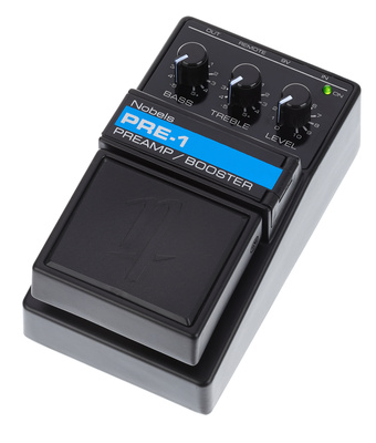

Remotestyrd soloboost!
Nobels A/B-V.
Det är egentligen en A/B-box men om man bara kopplar en signal igenom så switchar den i stället mellan volymerna. Jag har en sån och har använt den som soloboost i loppen i flera år. Den har dock inga tonkontroller.
Alternativ två:
Nobels Preamp i pedalform.
Den går också att remotestyra och har dessutom bas och treblerattar.
