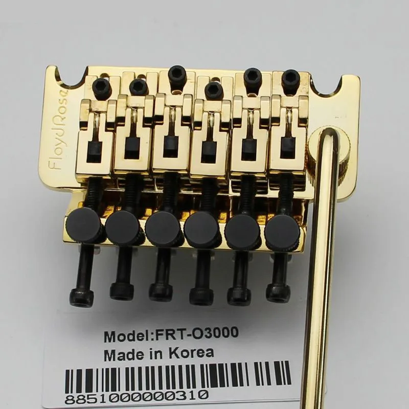

Korea 1000-series
FRT-O1000 = krom
FRT-O2000 = svart
FRT-O3000 = guld

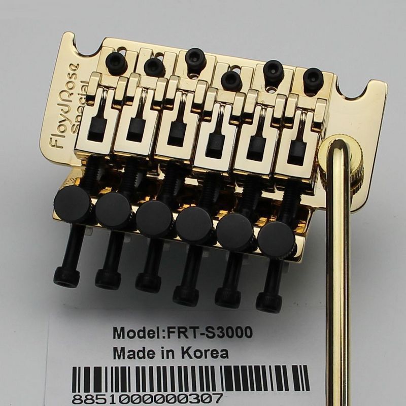

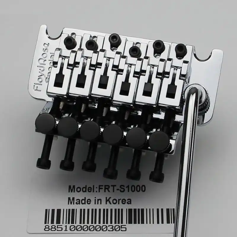

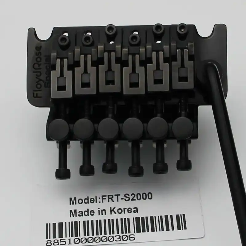

Korea FR Special (notera, ett "S" framför tusingen!)
FRT-S1000 = krom
FRT-S2000 = svart
FRT-S3000 = guld

Och jag håller med Jonken om att 1000-serien skulle vara gjord exakt som OFR är ett stort hittepå.
Alla 1000-series jag haft å göra med har funkat sämre än tyska OFR.
Knappast user error då jag har rätt bra koll på hur man set-uppar ett Floyd annars.
Däremot skulle jag inte tveka om någon har haft tur med sina 1000-series att få dom att funka; men jag har aldrig fått det å jag är extremt petig med stämstabilitet.

FRT-S3000 = guld
Tyska Original Floyd Rose
FRT-100 = krom
FRT-200 = svart
FRT-300 = guld
Jag har sett de där uppgifterna, men jag är inte helt säker på att de stämmer fullt.
1. 2013 tillverkade Charvel två snarlika varianter av So Cal Model 1 (D v s en strata med kvarssågad Charvel-typisk hals med 2 x HB, Floyd och utan tonkontroll.) Skillnaderna enl spec var följande:
Mex: 2 x Duncan Distortion, FR-01000
USA: 2 x DiMarzio, FR-02000
Allt annat var samma.
I båda fallen var Floydarna svarta. Jag har t ex en Mex med svart FR-01000, så din lista verkar inte stämma fullt ut. Men antagen är lista rätt fast FR har gjort fler varianter.
Det finns även FRT-01500 som verkar vara en variant de tillverkade för Schekter. Om det är så att FR-01000 och FR-02000 är identiska så verkar det som att den enda skallande emellan min och USA-varianten från samma år är kroppens tillverkningsland och mickarna som man ändå byter ut....
Så det verkar vara en jäkla soppa.

Jo, listan stämmer 100%.
Det är bara att vissa märken latar sig och inte skriver stallets korrekta beteckning utan bara skriver "1000 series" och det i sin tur leder till förvirrning bland kunder.
Här har du BILDBEVIS på det jag försöker säga :mrgreen:
Kolla färgen + beteckningen
Floyd Rose 1000-series KROM (O1000)
Floyd Rose 1000-series SVART (O2000)
Floyd Rose 1000-series GULD (O3000)
Floyd Rose Special KROM (S1000)
Floyd Rose Special SVART (S2000)
Floyd Rose Special GULD (S3000)
Sedan gäller självklart exakt samma princip för TYSKA Original Floyd Rose.
FRT-100 (krom)
FRT-200 (svart)
FRT-300 (guld)
osv osv
Googlade man på exempelvis "FRT-300" med citationstecknen... så är det guldiga Tyska Floyd Rose som dyker upp i bildsökningen :)
Du kan se här också på den här FRX-stallet:
På omslaget syns ett kromat FRX... Men det är ju för att dom helt enkelt har samma tryck på alla kartonger (spara in lite pengar på tryckkostnader)
Men på dom mindre lapparna så syns tydligt "3000" och dom har dessutom kryssat i "Gold".
Här kan man också tydligt se att det är...
FRT-100 (kromat tyskt Original Floyd Rose)
1984 (mer som gamla tiderna med mässing-skruvar, annorlunda arminfästning osv)
R2 (att man får en R2-översadel med i boxen)
:mrgreen:
