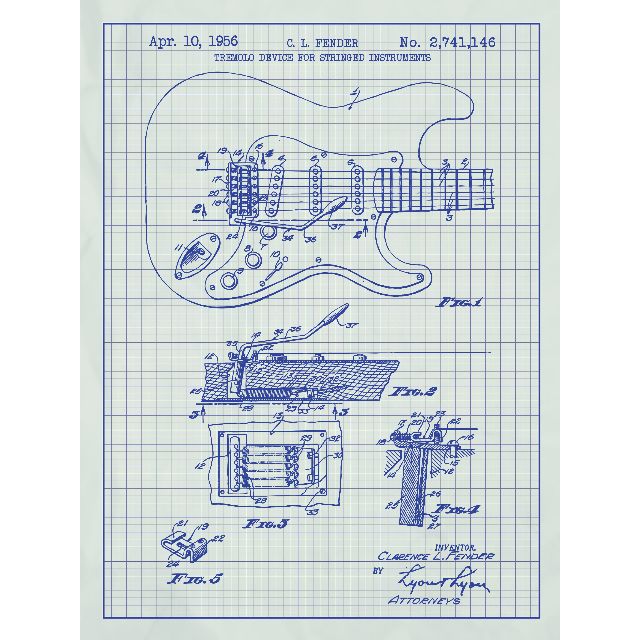

Här är en orginal ritning på 1956 Fender Stratocaster. (Riktigt high tech -på den tiden.)
Lämnar ju lite mer -att önska; om man säger så....
Inte alls underligt att fotfolket nere på fabriksgolvet kör lite 'Hej-å-hå' + 'Use the force'.... :o
/ Jonken

Posts: 15225
Post Re: Fjädrar i stratocaster svaj, placering
/ Jonken
Nja här blandar du nog äpplen och päron.
Ser mer ut som patentansökningar och dessa använder man inte som 'monteringsanvisning' i fabriken.
Tror inte det var så mycket 'hej och hå' som folk tror, man använde jiggar och mallar till de allra flesta momenten.
Möjligen precis i början av tillverkningen första halvan av 50-talet att man experimenterade lite mer men sen blev det
mer ordning på det.
Sen vad gäller antal fjädrar så är det 5 terminaler på fjäderklon och 5 hål i stallblocket så kan man förutsätta att det var tänkt att
montera 5 fjädrar parallellt.
Folk har sen experimenterat med detta såklart, och man får tänka in att på 50-talet var det grova strängar, 0.12 och spunnen G-sträng, inte vanligt med nedstämt heller så var högre strängtryck än vad många har idag.
16 Jul 2024, 15:49
Joined: 26 Nov 2008, 14:47
Posts: 4972
Location: Northbottom
mer ordning på det.
Nej; du missar hela poängen här. -Igen...
Men om det är så du väljer att se på detta; är detta givetvis hur OK som helst...
/ Jonken

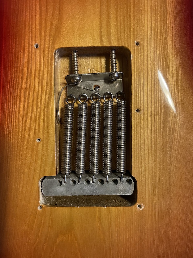

Då har jag testat med 5 fjädrar och de 9-42-strängar som satt den tidigare ägaren satte på strax innan försäljningen. (Det ska på 10-46 så småningom, men det här får sitta på medan jag håller på och labbar.)
Jag tycker att gitarren låter lite mer och livligare med fem fjädrar i stället för tre, men även om jag släpper på fjäderklon så att stallet ligger som tidigare med ett litet glapp mot kroppen, så känns inte svajet alls som tidigare och det funkar inte alls med fem originalfjädrar för min spelstil.
Så om jag ska köra med fem fjädrar så får det bli mjukare fjädrar, som jag har på mina andra två traditionella strator.
Nästa steg blir att prova tre fjädrar justerade för jämnt drag, enligt länken ovan.
mer ordning på det.
/ Jonken
Vad är poängen? Jag missar också den tror jag.

CarlM wrote:
Jag ser nu att jag vinklat klon fel i all hast igår. Jag rättar till och provar igen. :oops:
Då har jag vinklat åt "rätt" håll så att E6-sidan får hårdare fjäderdrag än E1-sidan.
Gitarren låter väldigt bra, men svajet känns svårjobbat vilket inte är så konstigt om fjädrarna är dimensionerade på 50-talet för betydligt tjockare strängar än vad som sitter på den här. Men jäklar vad gitarren börjar bli bra efter lite justerade här och var. :D
Nästa sak är blir att testa JTM's tips, även om inte Jeff Becks svaj-spel är något som jag använder mig av i den musik jag spelar. Men att få jämn fjäderbelastning låter som en bra idé.
Sedan får jag fundera på om jag ska prova mjukar fjädrar, eller låta gitarren vara helt original som den är nu. Till och med tre-läges switchen är kvar, men det funkar ganska bra att peta i mellanlägena, även om man inte ska förlita sig på det live...
