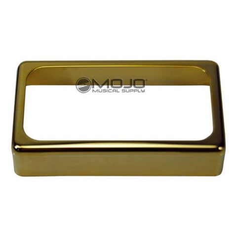

Custom Sam wrote:
Dock inga kåpor till den breda.
Det finns ju, lite kitschiga, kåpor som är öppna också, om du vill maximera bling-bling på gitarren.

glassfinger wrote:
Tack för tipset, snygga!
Det blir ju mindre metall i kåpan på det sättet, och vad jag förstår lite klarare ljud. Pratade med Lundgren idag igen, och det är inte polskruvarna som är problemet, utan att deras spolar på 52,8 mm är aningens längre än standard, för att kunna fyllas helt.
Jag har nog kommit fram till att det får bli kromad hårdvara, hållbarare och enklare att få tag på. Och Schallerstämmisar.
Vad gäller greppbrädan har jag hittat till Guitarsandwood.com, som har sådana greppbrädesämnen som jag behöver- De har dessutom allt möjligt annat. Jag har för mig att andra rekommenderat dem tidigare? Vad gäller svenska leverantörer så har jag inte hittat någon.
