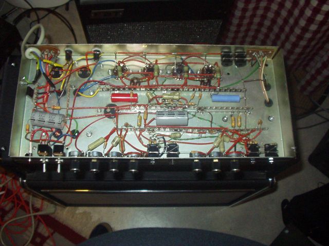

Studera några Brittiska förstärkare som inte heter Marshall, så är det ganska vanligt att förstegsrören sitter i framkant och slutrören i bakkant. Ingen dum idé alls som jag ser det.
I det här fallet kanske det ändå blir nödvändigt att göra någon speciallösning för att kunna utnyttja de tre rörplatserna i mitten. Komponentkort med hål i för dessa är inte heller någon dum idé.
En annan variant är ju gammaldags teknik med lödstöd och komponenter direkt på rörhållarna. Som i t.ex. denna Miles Platting V.100. Lite svårt att se kanske, men här sitter två förstegsrör i framkant, fasvändarröret i mitten och slutrören i bakkant.
Kolla även Hiwatt, Sound City och Carlsbro m.fl.
/Sixten
