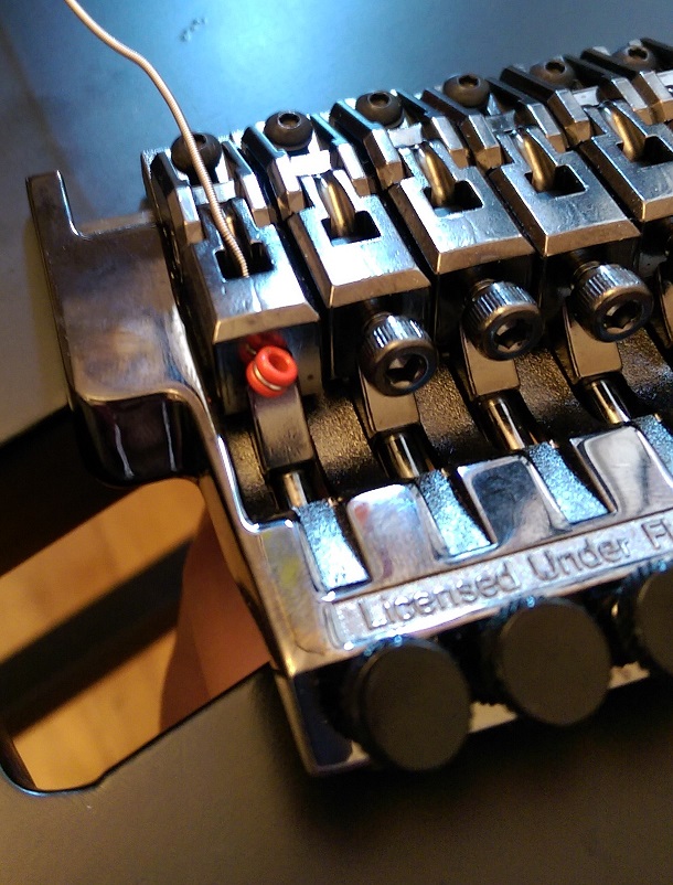

Dom som känner till Floyd Rose II vet att det är riktiga skitstall, men dom har en smidig funktion så man kan byta strängar jättesnabbt utan att knipsa ball-ends å dona med skruv;
Skulle man inte kunna ta bort stränglås skruvarna på ett Lo Pro och bara trä strängen igenom, och därmed få en gitarr man snabbt och enkelt kan byta sträng på?
Jag vet att riktig låsning är bättre rent funktionellt, men det är ju en kul idé iallafall 8)

Det du vill göra går inte, det finns inga hål att trä en sträng igenom.
EDGE Pro behöver man dock inte klippa av kulan på, men man behöver fortfarande spänna fast en skruv.
Sen sitter kulan i de röda grejer som syns här.
Mitt favorit stall.

Kan man inte borra diametern på strängploppen på huvudsadeln (nr.5 på ibanez-manualen).
Skillnaden är ju bara ett huvudsänkt runt hål (med plastupphängning) gentemot det
andra svajet?...
Jag tänker ett moddat crafton huvudsadel... :mrgreen:
/Magnus
Jo det finns ju det, jag tror du missade vad jag skrev i text i första posten :)
"Skulle man inte kunna ta bort stränglås skruvarna på ett Lo Pro och bara trä strängen igenom, och därmed få en gitarr man snabbt och enkelt kan byta sträng på?"
Självklart är riktigt lås bättre, men detta är en alternativ lösning på ett redan existerande stall, så man förlorar ju inte på att testa en gång iallafall :) jag har inget Low Pro men hade jag, skulle detta vara det första jag testade.
Är fan sugen å skruva ihop en parts-RG med Low Pro bara för å testa detta, om ingen annan testar innan å verifierar att det funkar :mrgreen:
Själv skulle jag använda superlim på "ball-end" delen för att undvika att strängen vrider sig när strängen slakas ut vid kraftigt nersvaj.

Nu är jag med.
Jag provar när jag kommer hem.
Om anledningen är att du vill stränga om snabbare så finns det ett annat sätt:
1. Blocka svajet med en träkloss i kaviteten.
2. Lossa alla strängar.
3. Trä alla strängar från stämstolparna, och låt bollen på strängen stoppa den i stämstolpen.
4. Knipsa alla strängar samtidigt, ca 10-15 mm bakom låsblocket i stallet.
5. Fäst alla strängar.
6. Stäm upp.
Man får då leva med att man ser alla bollar uppe vid stämskruvarna. Men fort går det!

Tvåtakt wrote:
Jadå jag kan det där knepet men jag tycker ändå att det är coolt med stall man bara slinker in strängen på
Det kommer förstöra gängorna med tiden, är min gissning.

Som redan konstaterats så funkar det att sätta strängarna så (eftersom bild redan fanns tog jag ingen).
Dock blev det för liten vinkel över där strängen lämnar sadeln att tonen blev märkbart lidande av det.
/Magnus

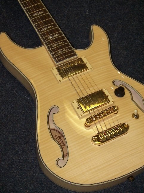

Om det är finstämmare och låsbart (utan svaj) man är ute efter så finns det ju massor av lösningar på det.
Till exempel stallet på Ibanez AWD102-NT, funkar sjukt bra.
/Magnus

Jag blev lite nyfiken på din ide och med edge pro kan man göra det.
Man öppnar stränghållaren på sadeln bara så mycket att strängen men inte kullan kommer igenom är trär strängen igenom från baksidan (som ett Fender stall).
Lite bök i början men ganska enkelt när man fick igång hur man skulle göra. Formen på stränghållaren gör att kulan inte kan snurra.
Vinkeln över sadeln blev samma som vanligt.
