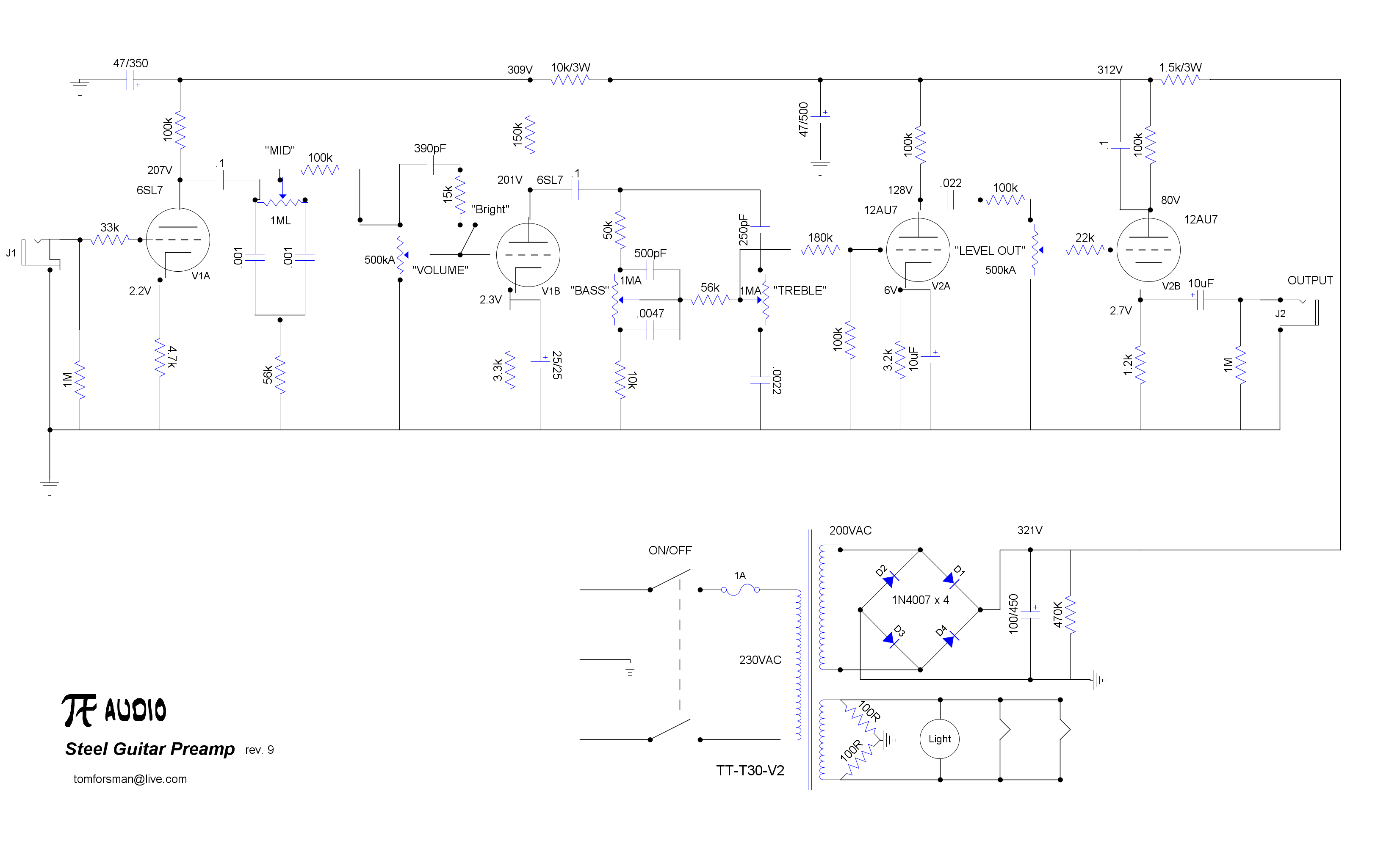

Dvs jag har testat att avkoppla katoden på ingången, men det påverkade inte brummet eller nåt annat heller förutom ännu mer gain att hantera.
Jag har faktiskt funderat på att gå ännu högre än 1M med gallerläckan.
Interaktion med instrumentets volymkontroll är av intresse här eftersom pedal steel spelas med närmast konstant användning av volympedal.
Kan tilläggas att Ampeg körde med 5.6M på ingången, gissar att det ursprungligen var med tanke på typ piezomickar på kontrabas.
Jag ska ta och mäta vad instrumentet skickar ut på full volym när jag får tillgång till det. Pickupens DC-resistans ligger närmare 30kohm.
Bifogar aktuellt schema (de noterade spänningarna stämmer inte längre efter de senaste förändringarna).
Steel Pre schematic_rev9.png [204.82 KiB]

Har man en buffer kommer dock inte ingångsresistorn påverka volymkontrollen eller resonanspeaken. Jag har ingen aning om hur setup för pedal steel brukar vara men misstänker att volympedal innebär aktiv elektronik med buffer på utgången.
