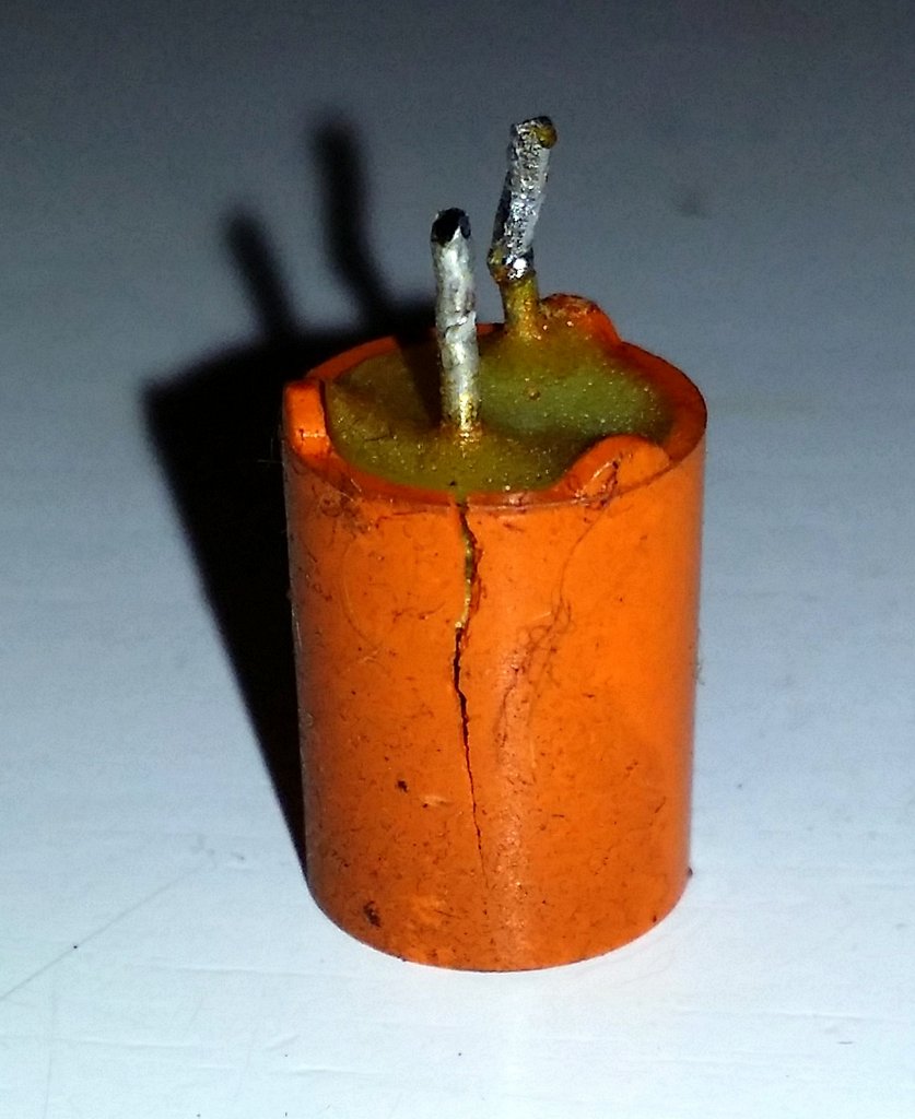

Tänkte göra ett värdigt avslut för den här tråden, en upplösning.
Jag gör det med den här avkopplingskondingen ifrån avspelningssteget.
Ekot funkar nu som det ska
Tack för all hjälp!
