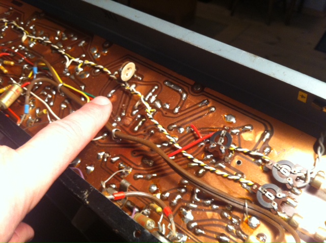

E som så att vi har en skandinavisk broder som la upp lite frågor kring sin Dynacord i en av säljesannonserna,varför jag tänkte att vi kunde hjälpa hnm här istället :D
Bla ställdes frågan om detta e korrekt position för det enda ECC-81 rör som dessa maskiner e utrustade med,och svaret på frågan är ja. ECC-81 röret skall sitta där fingret pekar.
Sen frågades om mängden gain är justerbar,varvid jag påpekade att det sitter en trimpott inunder kortet. Å Michael..japp. Den trimpotten med det vita hjulet kan du prova att leka med lite. Vad den gör är att styra hur kraftigt tremolot tillåts vara med i ljudbilden eg.

De andra mindre trimpottarna i sin tur är i huvudsak till för att balansera brum från glödkretsen. Du ser dem lite varstans i maskinen,och det kan ge en hel del att prova att justera detta.
