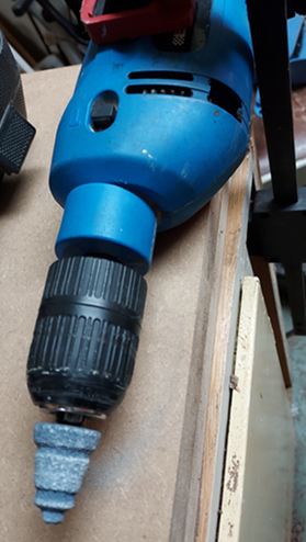

Just nu filar jag på abaloneprickarna, de är inte helt lätta att slipa ner. Jag lät dem sticka upp en dryg halv millimeter för att vara säker på att de inte skulle hamna för djupt.
Nu filar jag ner dem med en fingradig fil. Det blir väldigt blank och fin yta på dem, men den grova avverkningen hade varit bra om någon kan komma med tips på. Testar med en bit 180-papper fastsatt på en träbit med dubbelhäftande tejp, verkar avverka snabbare.

Dags att banda greppbrädan. Halsämnet är inte avrundat ännu på baksidan, så det är enklare att jobba med bandbankandet utan att skada baksidan.
Jag tänkte förforma banden något, för att få ett bättre resultat helt enkelt. Enklare än att slipa dem på plats.
Hemisfäriska band kallar en del det, väldigt pretentiöst.
Här är en tjomme som gör detta, och hans metod för det. Överdrivet krångligt vad gäller att kapa alla band före han börjar med jobbet. Som gjort för att det ska bli fel...https://youtu.be/UMNLYm7WOYk?si=5pe-H4IApYYJ1dIa
Jag gör på ett liknande sätt, men jag hade redan en "slipsten" som var formad med ett U i, efter att jag förstorade ett hål i en rostfri plåt för en massa år sedan.
Här monterat på en gammal borrmaskin som jag satt fast i arbetsbänken med en tving.
En bandända efter slipning, bara lagd uppepå greppbrädan. Det är Dunlop 6105, hårda band, 18 % nickel. Med lite polering försvinner det mesta av graderna.
Det är ju lite knepigt att få till exakt rätt längd, jag tänker mig att först och främst diskantsidan ska få finändar. Det är där det märks. Tänker även att slipa bort någon millimeter av tangen, bara göra en lutning så att säga. Detta för att minska risken för råa bandändar i framtiden.
Jag ska försöka med de högsta banden först, blir de för korta kan man bara flytta dem längre ner på halsen.
Någon som gjort detta tidigare? Åsikter/tips?
